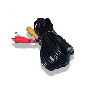

J'avais une question concernant la MD 2 : est ce qu'avec ce type de cable AV on règle le problème de son sifflant et des "bandes" sur l'écran?
Le cable en question:
En fait je suis pas très bricoleur je me vois mal aller trifouiller la péritel de ma MD2.Donc en changeant directement le cableça règle peut être le problème
Merci.

Je ne peux pas vraiment répondre à ta question, mais je sais que la modification de la md2 se fait au niveau de la péritel fournie avec. tu trouvera ici un tuto complet, donc même si tu n'es pas trop bricoleur, je pense que tu devrai y arriver Wink
http://www.segakore.fr/articles/mod_cable_rgb_md2.html
